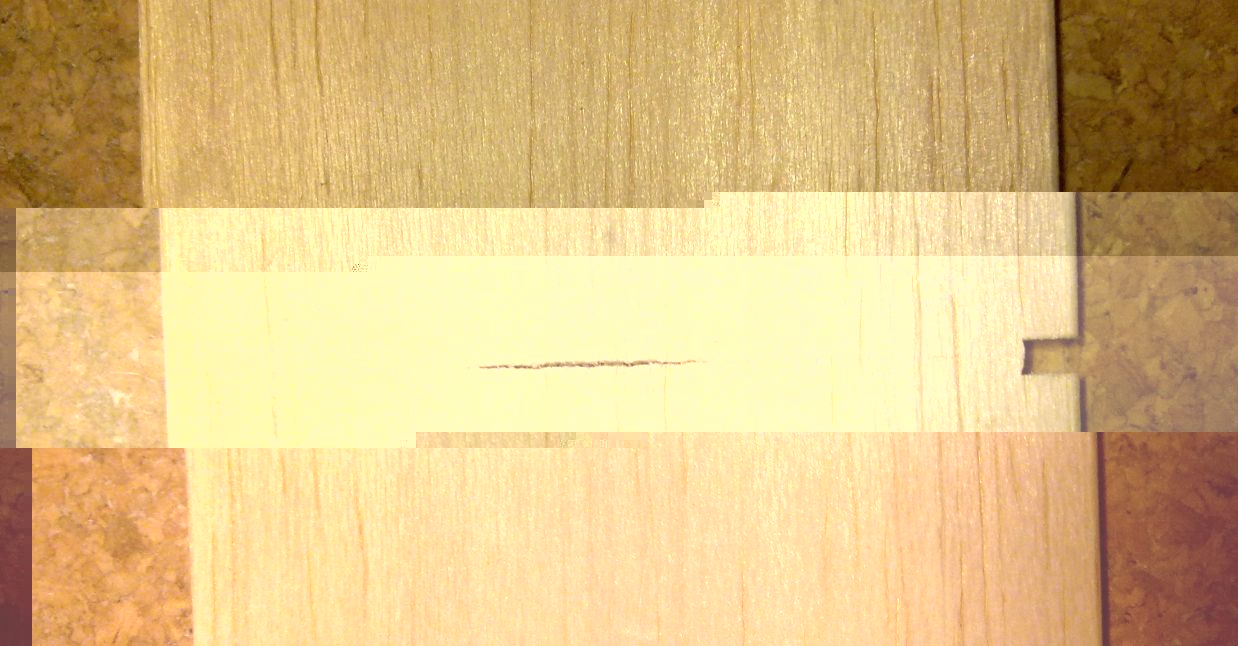

Sveiki, lipdau tokį sklandytuvėlį iš rinkinio. Pora klausimų.
Stabilizatorius iš 3 mm balzos plokštelės, vientisas, per vidurį yra įtrūkimas (žr. foto), kaip tą sutvarkyt ir sustiprint?
Visą modelį norėčiau nulakuoti, koks lakas tam tinkamas? kokia pati procedūra? kiek sluoksnių? ar nesigaus dėl to per sunkus? ar lakui džiūnant nesusiraitys sparnai, plokstumos?
Dėkui.

Sweikas, patarciau su sia juosta- http://www.propeleris.lt/dalys_ir_pried ... metru.html :) :P

Ipilk kleiberito ir sušveisk kai sudžius jei kas turit geresnių minčių rašykit.

Jei nori gali nusipirkti nauja balzos gabala ir issipjauti tada turetum svaru grazu, bet turbut neverta.
P.S. as daryciau taipo: uztepciau epoksitkes ir graziai prisveisciau tada laikytu visa gyvenima.

As tai pirkciau balzos ir padaryciau nauja :)
